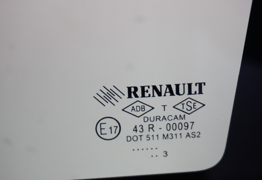

Araç camlarından aracın model yılını anlamak mümkün müdür ?
Araçların tüm camlarında marka yazan alanlarda bazı kısaltmalar kodlamalar bulunmaktadır.
Bunlar bize cam Hk bazı bilgiler verir.
Ancak araç camlarında üretim tarihi. "...2" Veya "5..." Şeklinde verilmektedir. Bazı üretimlerde ise ...11 vb. Olabilmektedir.
Bu sayılar ilgili camın üretildiği yılı belirtmektedir.
Örneğin camında ...2 yazan bir 2014 model bir aracın ilgili camı değişmiş demektir. Çünkü cam 2012 üretimidir.
Bazı durumlarda fabrikalar eski camları kullanabilmektedir.
Örneğin, 2012 model bir araçta 2011 cam görmemiz mümkündür.
Araçların genelde ön camı değişikliğe maruz kalıyor olsa da yan camları için bu durum daha az görünmektedir.
