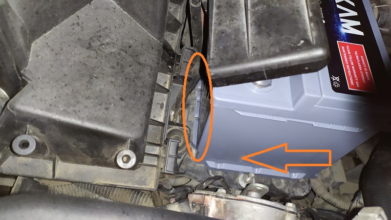

Aküyü yerine oturturkende resimde işaretlenmiş yerin oturması çok önemli. Ok yönünde aküyü ittirin ve alt çıkıntısının akü sehpası üzerinde bulunan girintiye iyi bir şekilde oturmasını sağlayın. Yoksa diğer taraftan tek taraflı tutturmuş olursunuz ve kısa zamanda titreşim sarsıntı ile akü yerinden çıkar.
Arından da resimde işaretli aparatı söktüğünüz gibi düzgün bir şekilde sıkın.
