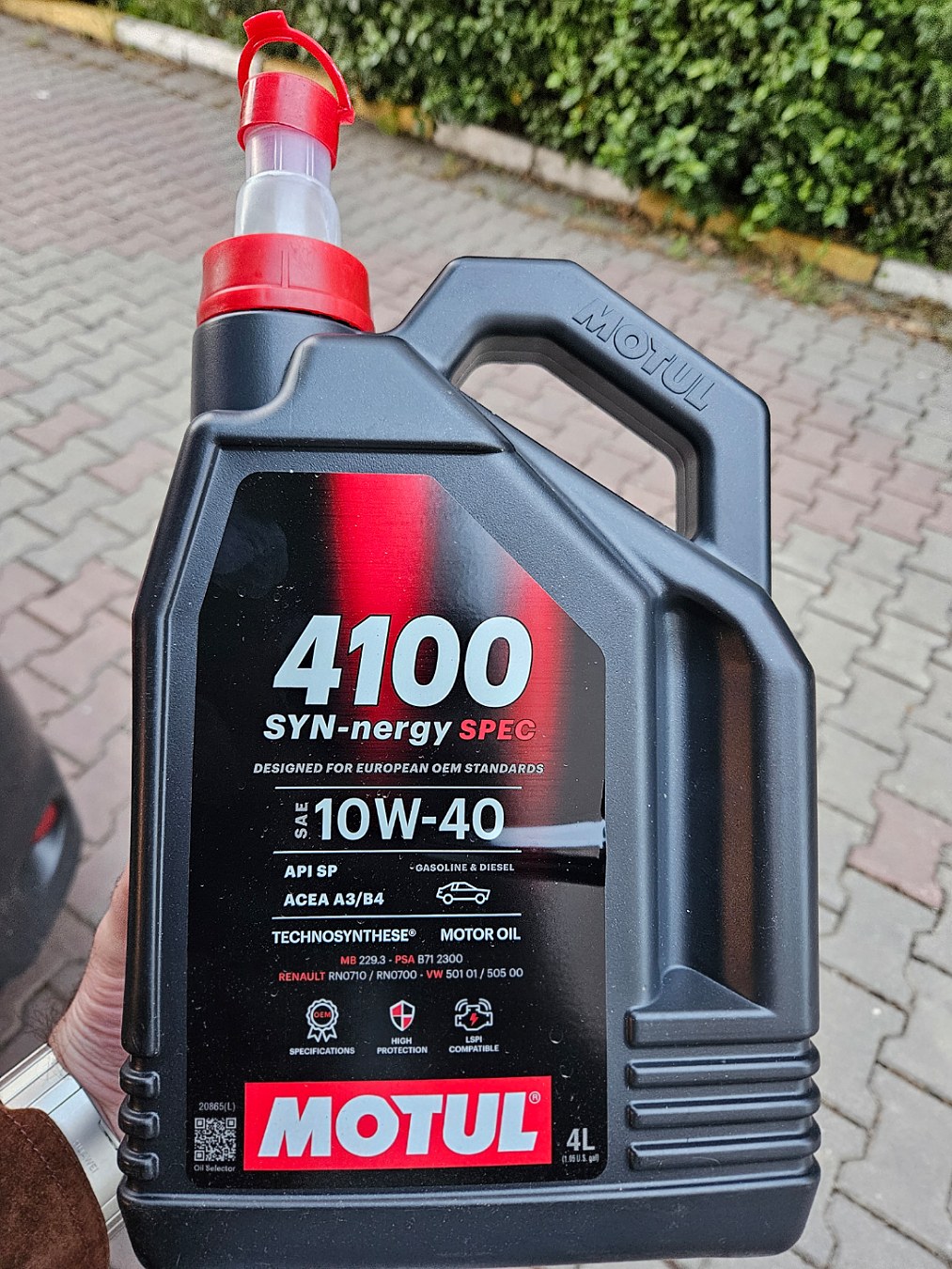

Yağ yakmayı önleyen motor yağı yok bunu anladık ama azalma olur mu bunu merak ediyoruz ve denemelerimiz devam ediyor. bi parçacının tavsiyesi üzerine Motul Syn nergy spec serisini aldık ekledik şimdi kullanıyoruz sonucu paylaşıcam.

Motor yağıyla yağ yakmayı kesemezsiniz yağ yakmayı önleyen katkı maddeleri bor veya liqui moly falan hepsi hikaye. Sadece kalın yağ kullanarak üflemeyi azaltabilirsiniz o kadar.
Kalın yağ koyduğunuzda da yakıyorsa boşuna kalın yağ eklmeye devam etmeyin araç çekişten düşmesin.
