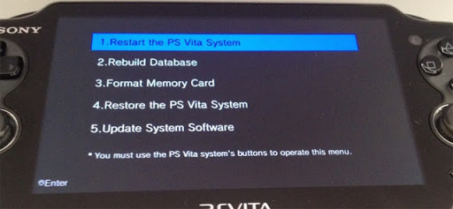

PS Vita'da hesap silme ve hesap ekleme işleminin biraz zahmetli olabildiğinin farkına vardım. Bu konu bu zamanda kime lazım bilemem ama bugün bana lazım olduysa başkalarına da olabilir dedim ve konu açtım. Ayrıca belirteyim Vita'yı hem konsol koleksiyonum hemde PS Vita PS4 remote play uzaktan oynatma özelliği için aldım. Neyse PS Vita'yı haliyle 2. el almış olacaksınız ve geçmiş son hesabın kalıntıları olacak yeni hesap eklemede de bu noktada fabrika ayarlarını yüklemeye kalkasanız bile sorun yaşayacaksınız.
Mevcut kullandığınız Playstation Network hesabınızda 2 adımda doğrulama varsa PS Vita'da oturum açarken o hesabın şifresi yerine sizden cihaz kurum şifresi isteyecektir. Yani PS Vita'da oturum açmak için şifre normal hesap şifresini girdiğinizde telefonunuza bir mesaj ve link gelecek o linkte tıklayıp cihaz kurulum şifresi oluşturup akabinde Vita'da mevcut e posta ve yeni oluşturduğunuz cihaz kurulum şifresini gireceksiniz. Tüm bunlardan önce PS Vita'da eski hesap nasıl silinecek? Bunun için Power+PS+R tuşuna Recorvey menüsü gelene kadar basılı tutun
Resimdeki menü geldiğinde 4. seçeneği seçin Restore the PS Vita System ile cihazı tamamıyla sıfırlayın. Unutmayın yüklü ne varsa silinecektir! Cihaz açıldığında yeni bir kurulum gerçekleştireceksiniz ve bunu mevcut e posta ve yeni oluşturduğunuz kurulum şifresi ile yapacaksınız. Hafıza kartı takılı ise ve eski hesapta kullanıldıysa açıldıktan sonra sizi hafıza kartının eski hesap bilgilerini içerdiğini ve biçimlendirmeniz gerektiğini bildirecektir onu da biçimlendirten sonra işlem tamam.
