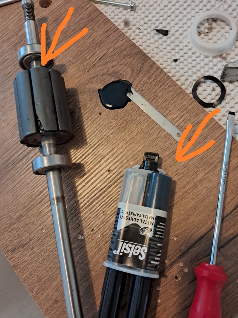

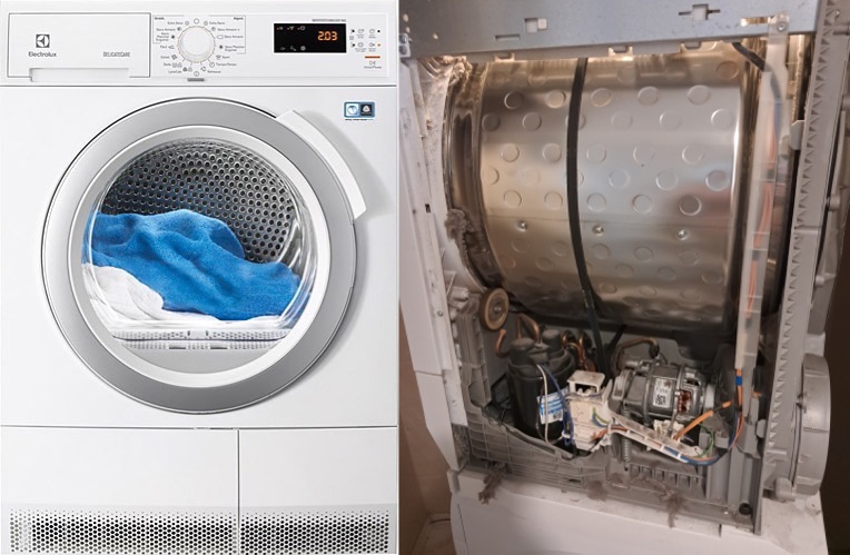

Electrolux marka çamaşır kurutma makinesi çalışırken aniden yüksek bir ses çıkarmaya başladı. Makineden gelen ses sürtme sesine benziyordu sanki tambur bir yere çarpıyor sürtüyor gibiydi. Daha sonra söküp inceledim sorunu buldum görsellerle anlatıcam ama kurutma makinesinin arızalanınca çıkardığı sesi ve tamirden sonraki halini videoya çekip ekledim. Tamir anlatımı videoda yok sadece sesi duyabilmeniz için çektim. Tamir sürecini burada aşağıda paylaşıcam.

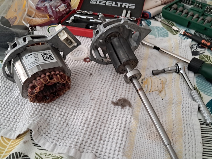

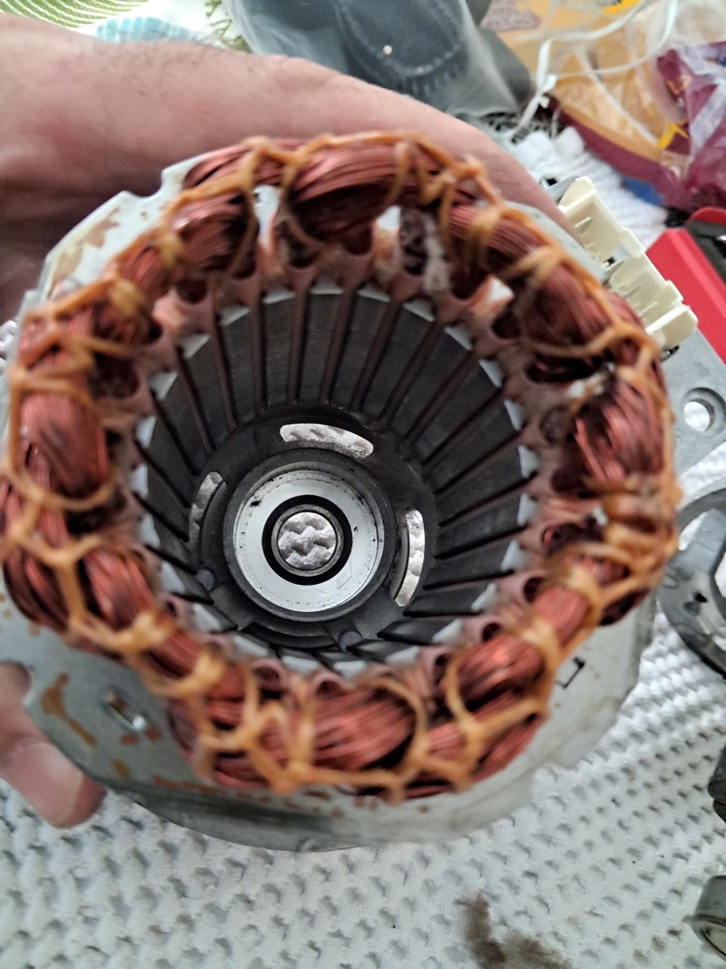

Sesin nereden geldiğini anlayabilmek için öncelikle makinenin kapaklarını sökmem gerekiyordu. Sesi dinlediğimde sağ tarafın aşağısından geldiğine kanaat getirdim ve söktüm. Tahmin ettiğim gibi ses tamburu çeviren motordan geliyordu. Motoru söküp incelediğimde mil üzerindeki rulman yatağından çıkmış ve mil yerinden oynadığı için mıknatıslar dış çevre duvarına sürtüyordu. Bu sürtme ve darbeden dolayı da mıknatıslardan biri yapışık olduğu yüzeyden kayıp çıkmış. Rulmanı oturtma ve mıknatısın onarım aşamalarını aşağıda görsellerle anlatmaya çalıştım.

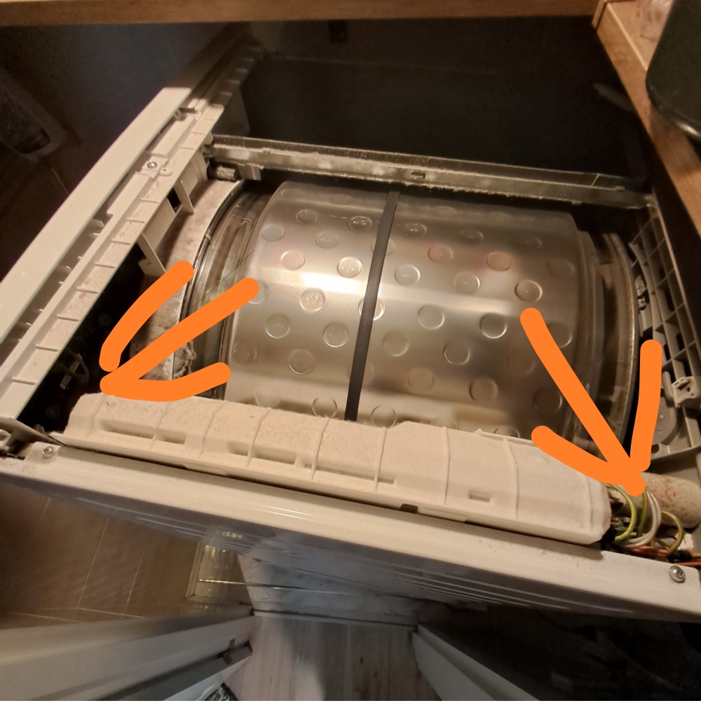

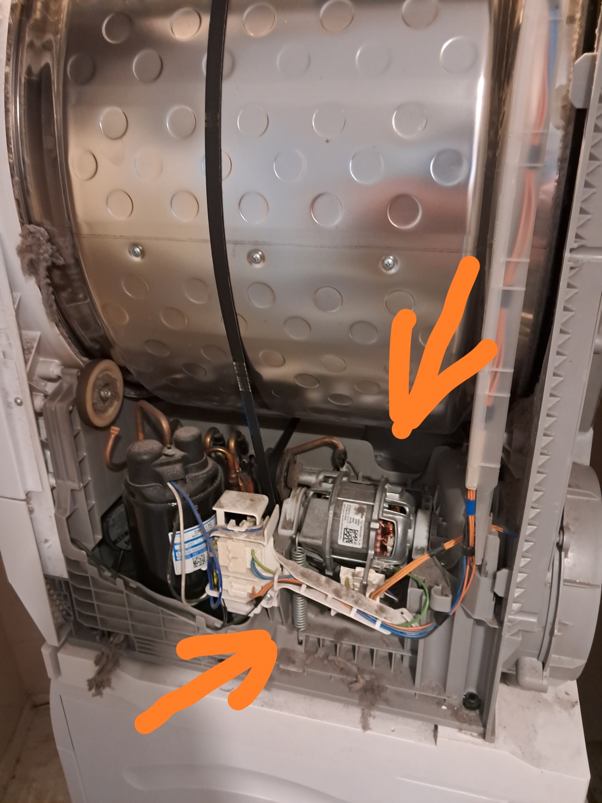

Öncelikle hangi kapağı sökecek olursanız olun ilk önce üst kapağı sökmeniz şart. Fotoğraftaki vidalardan sağ ve solda birer adet toplamda iki adet var bunların sökülmesi lazım.

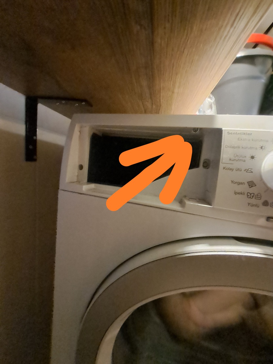

Önde bulanan su çekmecesiniz çıkarın ve orada kapağı tutan bir vida daha var onu da sökün.

Vidaları söktükten sonra üst kapağı oynatarak arkaya doğru çekip çıkarabilirsiniz.

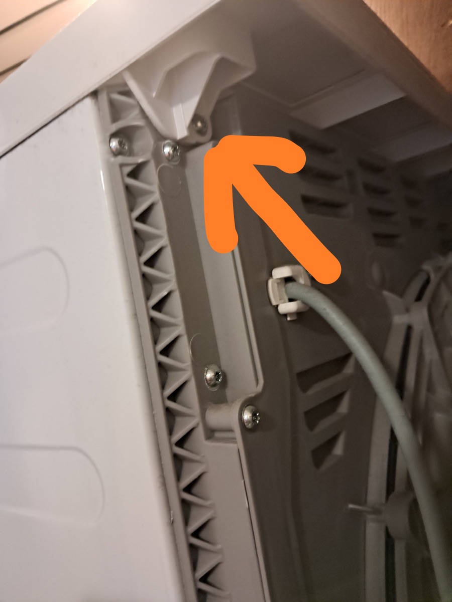

Üst kapak çıktıktan sonra da üst tarafta alttaki resimde belirtilen yan kapağın 2 vidasını sökün.

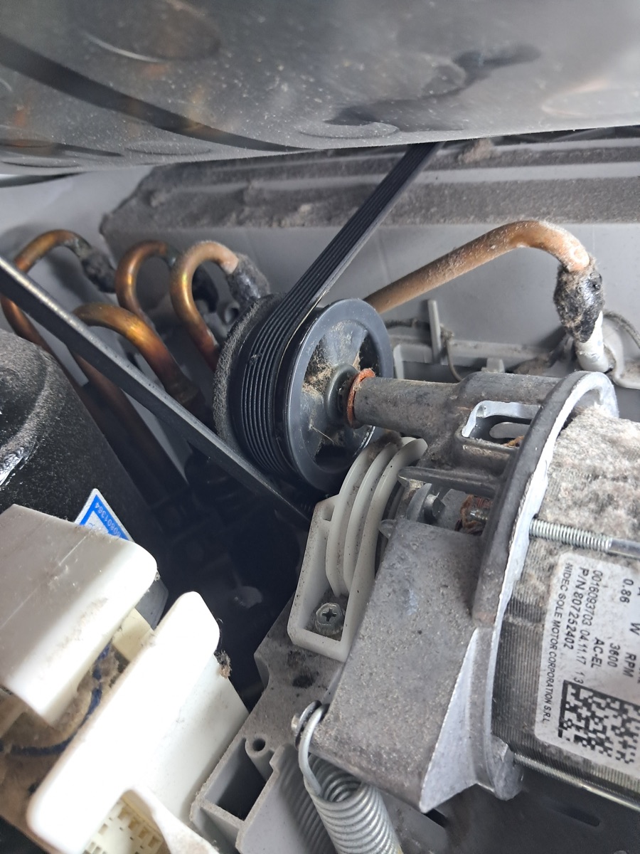

Motorun aşağıdaki resimde okla vurguladığım yayına dikkatedin. Yay aşağı doğru motoru geriyor. Motoru tutup yukarı doğru kastırarak kayış kasnak tertibatını çıkartın.

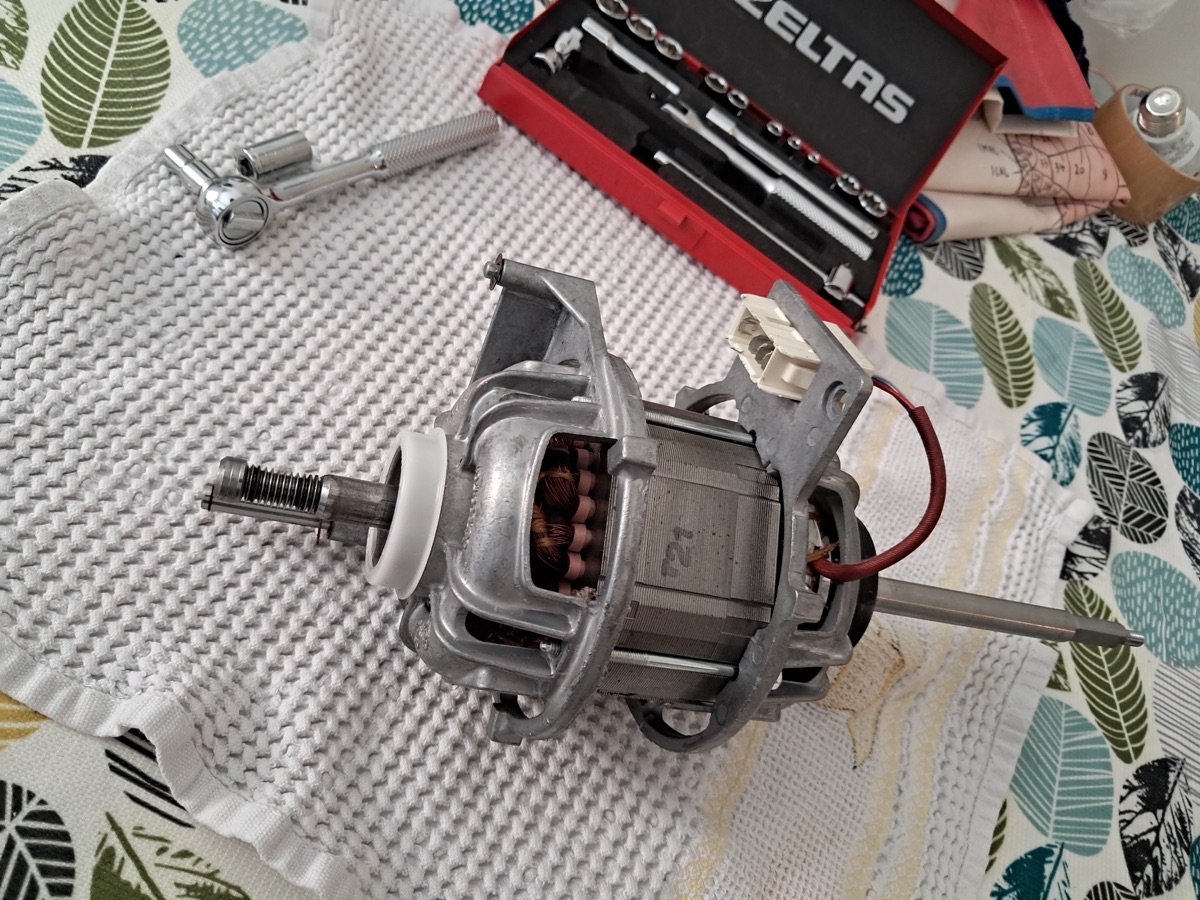

Motor kayışını çıkardıktan sonra resimde belirtilen motoru tutan beyaz aparatları çıkarın.
Motorun vidalarını sökmeden önce motoru yukarı kastırarak kayışı çıkartın. Görseldeki kayış makarası gerginliği alıp kayışı çıkarınca çıkıyor.

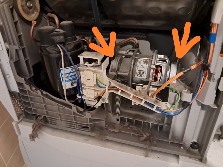

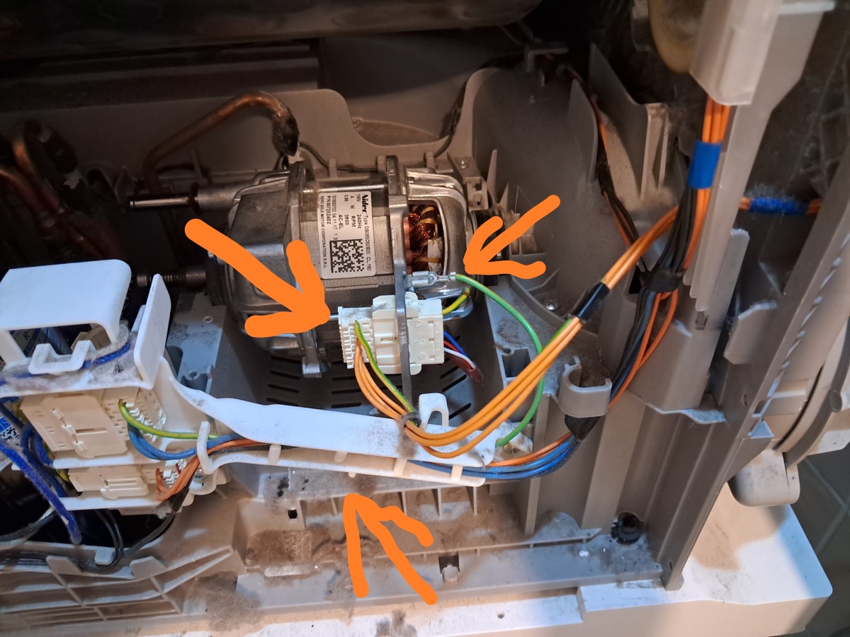

Aşağıdaki resimde vurguladığım kabloları soketlerinden çıkarın. Motoru yerinden çıkarabilmek için de öndeki kabloları tutan beyaz parçanın vidalarını sökün.

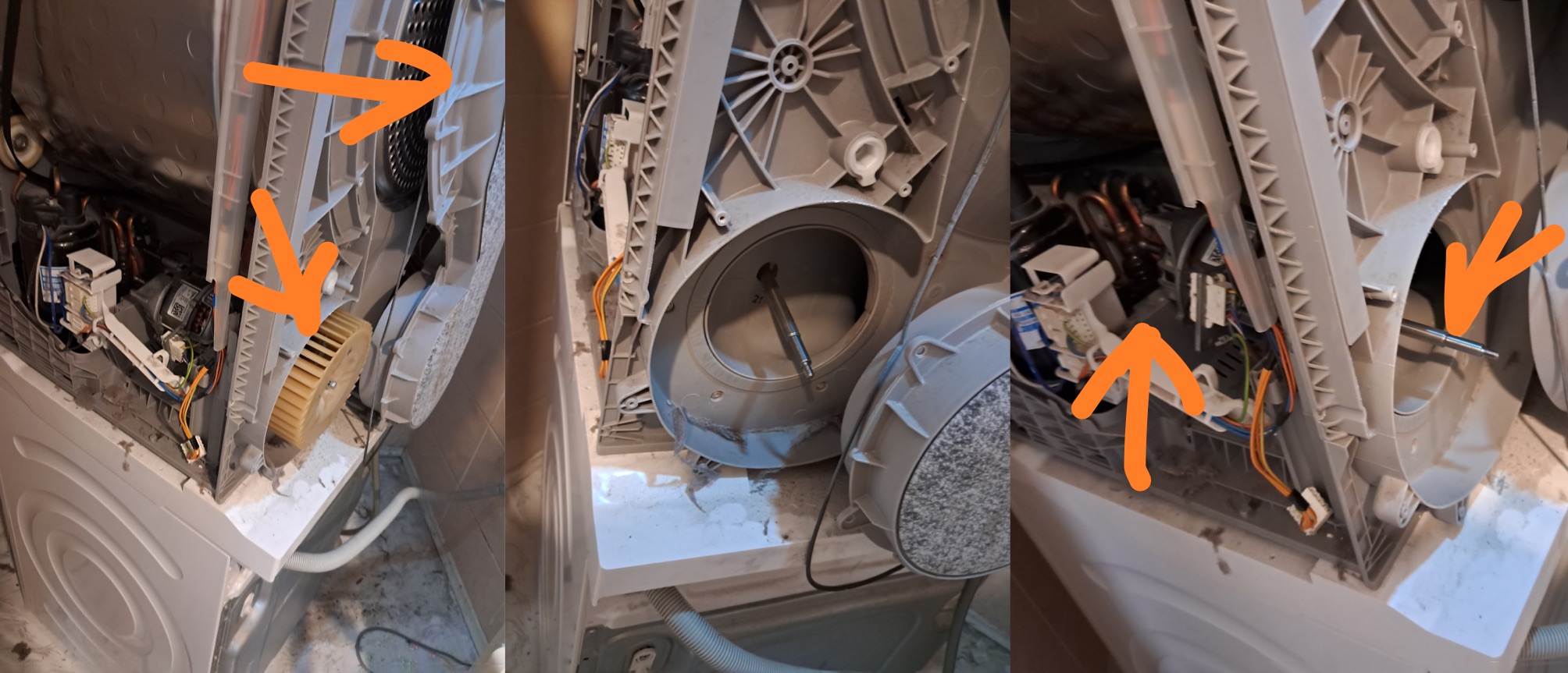

Motorun etrafındaki vidaları söksenizde motoru yerinden sökemezsiniz. Makinenin arka tarafında büyük bir kapak var onun da içerisinde dönen hava akımı sağlayan fan benzeri bir parça var. Motorun ortasından geçen uzun mil aynı zamanda o fanı döndürüyor. Dolayısıyla o fanı milden çıkarmanız lazım. Bunun için önce arka kapağı ve ardından fanın somununu sökerek milden çıkarın. Alanın dar olması ve motorun ortasından uzun bir mil geçmesi sebebiyle yerinden sökmek kolay olmayacak. Motorun sol tarafından yukarı kaldırarak yerinden oynata oynata çıkardım. Dikkatli olun kablolalara zarar verebilirsiniz.

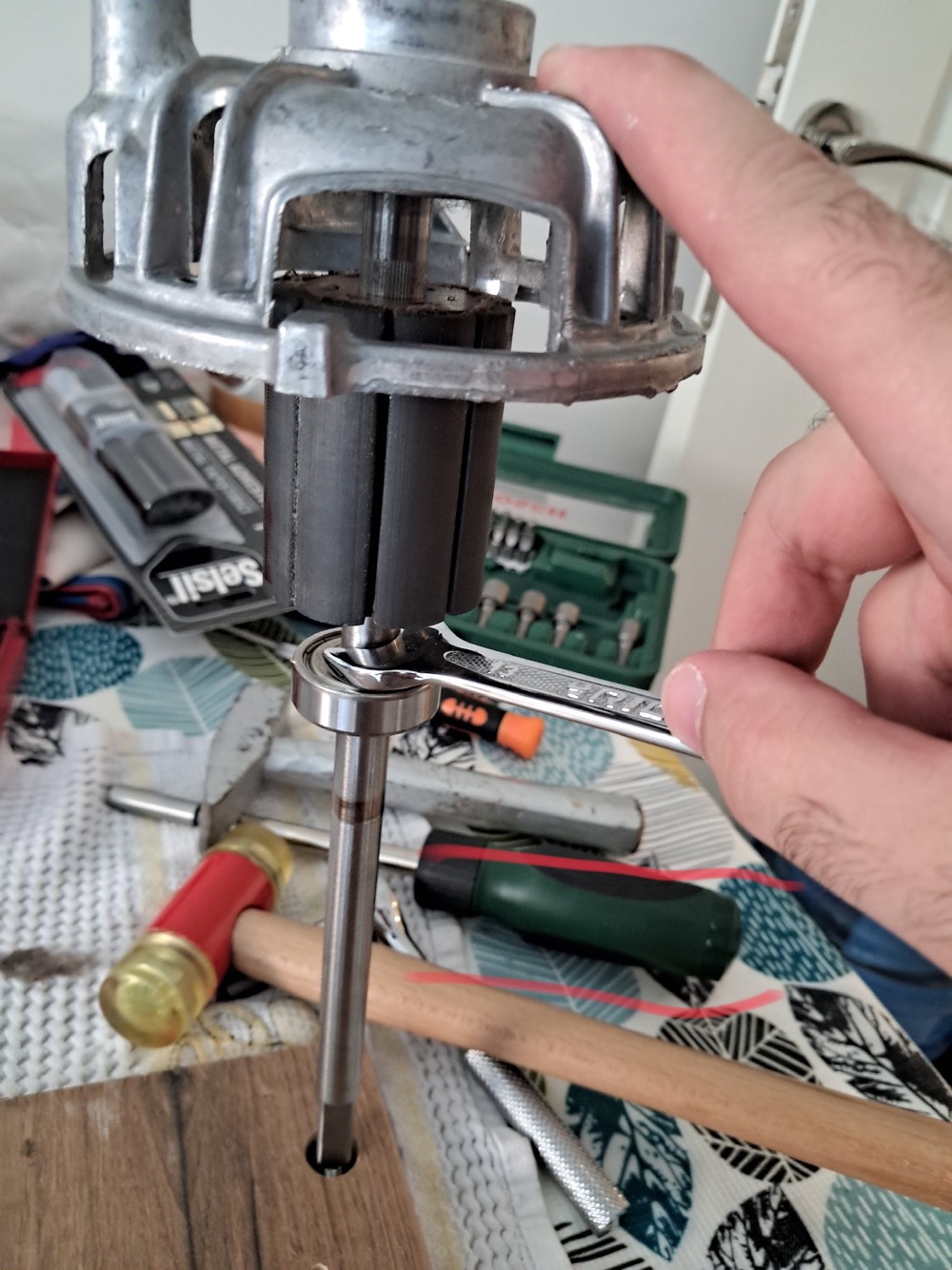

Çektirme aparatı varsa onunla yoksa anahtar yardımıyla çekiçle tıklayarak rulmanı yerine kaydırabilirsiniz.

Aşağıdaki resimde yerinden çıkan mıknatısını belirttim. Resimdeki metal parçaları yapıştırdığını iddia eden yapıştırıcıyla yerine yapıştırdım. Kuruduktan sonra da motoru toplayıp yerine taktım. Ardından bir kaç kez çalıştırıp kullandık makineyi ve herhangi bir sorun olmadı. Videoda tamir öncesi ve sonrası mevcut izleyebilirsiniz.

Üstad helal olsun. Büyük cesaret ve ustalık isteyen bir iş. Selsil in o yapışkanı nasıl. Metaler için özel sanırım

Selsil epoxy 250 kg yük dayanmı var. -40 ve + 120 dereceye çalışma sıcaklığınada dayanıklı

Arkadaşlar bu konuyu açalı tam 1 sene oldu neredeyse ve kurutma makinesinden yine aynı ses gelmeye başladı. Yapıştırdığım motor içerisinde mıknatıs çıktı zannettim tekrar motorun içini söktüm ve hayret verici bir durumla karşılaştım. Yapıştırdığım mıknatıs yerinde sabit duruyordu başka bir mıknatıs yerinden çıkmış. Yapıştırıcı çok sağlam çıktı diğer çıkanı da aynı yapıştırıcıyla yapıştırdım oldu.
