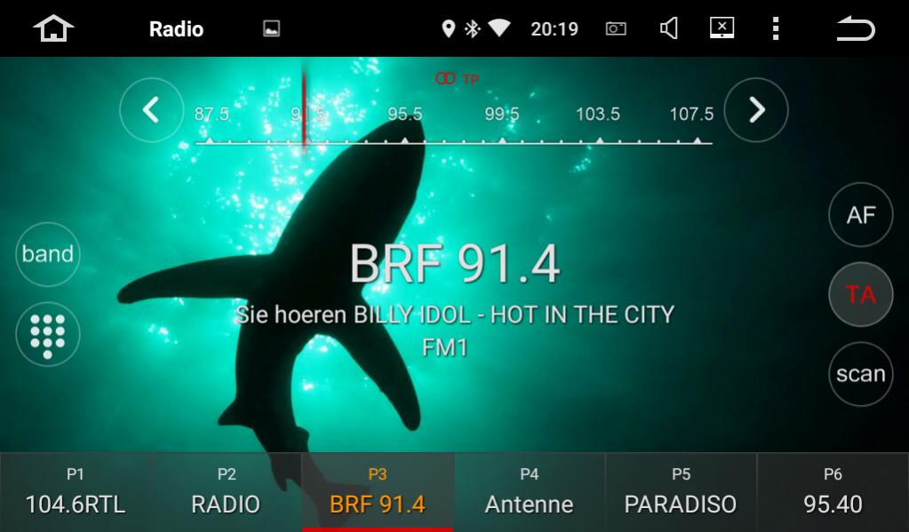

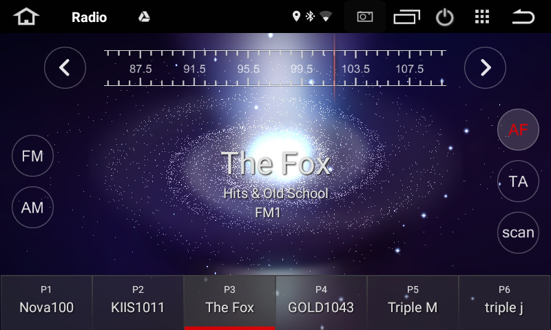

Aracınızdaki android double için internetsiz radyo programı arıyorsanız paylaşacağım uygulamaları deneybilirsiniz. Uygulamanın çalışması halinde internetsiz radyo dinleyebileceksiniz. Kendi aracımda android double var ama radyo programı çok basit ne kanal ismi gösteriyor ne de kanal kaydediyor ve FM/AM, AF/TF/RDS gibi özellikler de yok sadece dinleme ve arama özelliği var bende buna alternatif uygulama ararken bu paylaştıklarımı buldum. Şunu da özellikle belirteyim MTC radyo programını kurdum ama ses gelmiyor. Radyolar anladığım kadarıyla MTCB, MTCC ve MTCD olarak ayrılıyor bu uygulamalar da ona göre kodlanmış sizin radyo türünüze göre destek sağlarsa çalışabilir. Radyo türünüzü sistem bilgisinden MCU sürümüne bakarak görebilirsiniz. Konu hakkınd araştırmam ve denemelerim devam ediyor gelişmeler oldukça konu güncellenecektir.
Not:Mobil cihazlarda denemedim akıllı telefonda deneyen olursa yazarsa sevinirim.
Aşağıda paylaştığım internetsiz radyo programlarından MTC 1.02 olan versiyonda şu geliştirmeler yapılmış;
- Geliştirilmiş frekans çubuğu
- Stereo gösterge eklendi
- TP göstergesi (trafik programı) eklendi
- Frekansların sayısal girişi eklendi (istediğiniz frekansı girerek direk o kanala ulaşabilirsiniz)
- Geliştiricinin notu: 1024x600 cihazda test edilmiştir, 800x480'de test edilmelidir. Tüm cihaz türleri için daha fazla güncellemeyi basitleştirmek üzere her iki çözünürlük için bir düzen dosyası oluşturdum. V1.00 ile karşılaştırıldığında bazı farklılıklar görebilirsiniz.

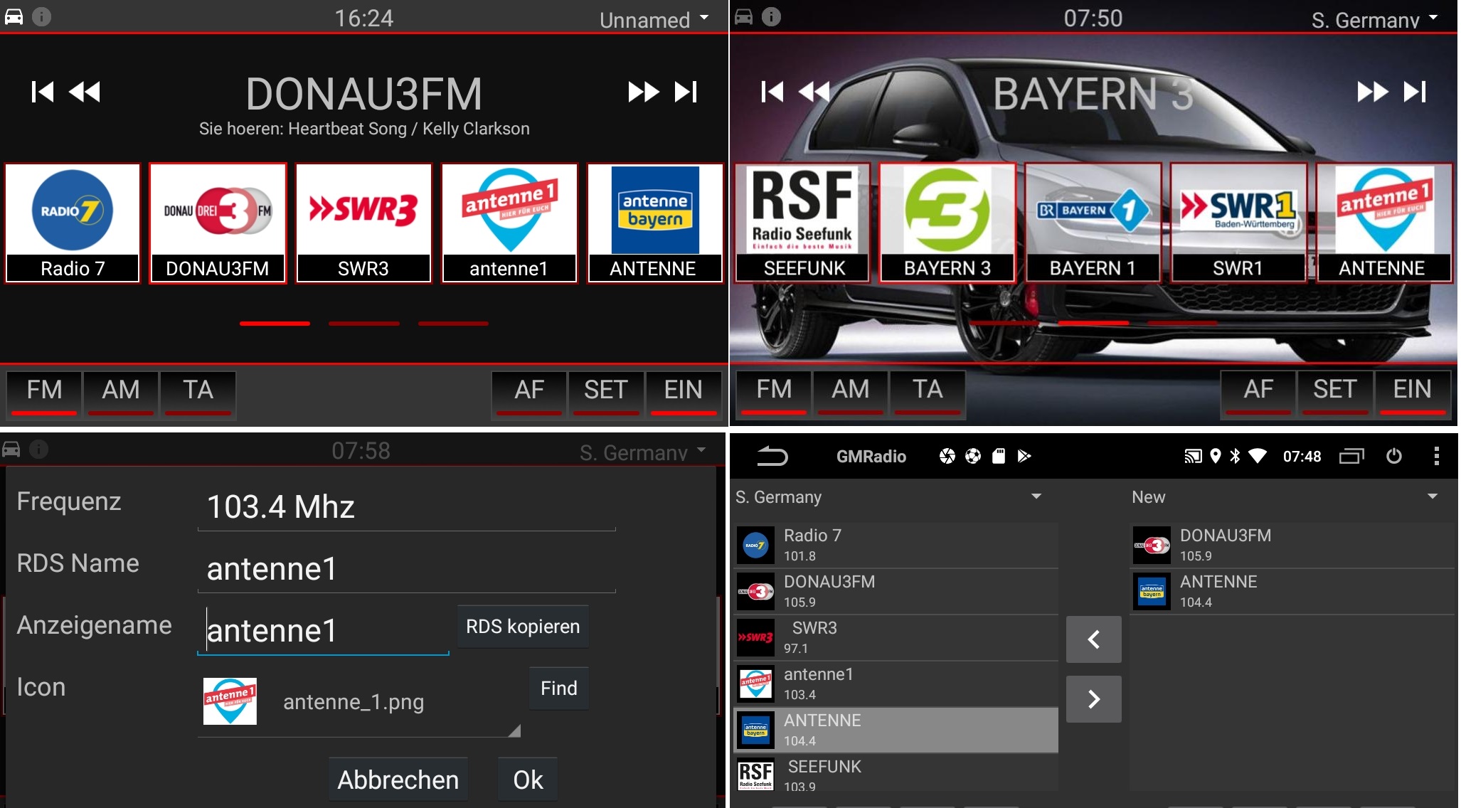

Başka bir internetsiz radyo programı; (İndirme dosyaları konu altında)
- android double radyo programı.jpg (406.8 KiB) 30626 kere görüntülendi
0.9.8'deki değişiklikler
- AF, 0.9.7'den düzeltildi
- Otomatik tarama ekle (geliştirme aşamasında)
0.9.8'deki sorunlar
- RDS Bilgisi kayboluyor AF frekans değişikliği
- TA düzgün çalışmıyor
- Hal9k ekran koruyucusunda bilgi gösterilmiyor
- Otomatik tarama iletişim kutusundaki ilerleme geriye doğru çalışıyor 0.9.7'deki
değişiklikler
- Stereo gösterge ekle ve menü girişini etkinleştir / devre dışı bırak
- Scrloling sırasında sabit kilitlenme istasyonu
- Geliştirilmiş AF İşleme
- Bilinen alternatif frekansları otomatik güncelleme (öğrenme işlevi)
- Frekans AF tarafından değiştirildiğinde seçilen istasyon değiştirilmez (frekans biliniyorsa)
- Radyo kapatılıp tekrar açıldığında bir istasyonun geçerli frekansı kullanılır
- Varsayılan istasyon kullanıcı tarafından normal istasyon değişikliğinde kullanılır
- Alternatif alternatif seçimi istasyon düğmesine çift tıklanarak frekans
- Ayarlar özel bir dosyada saklanır.
