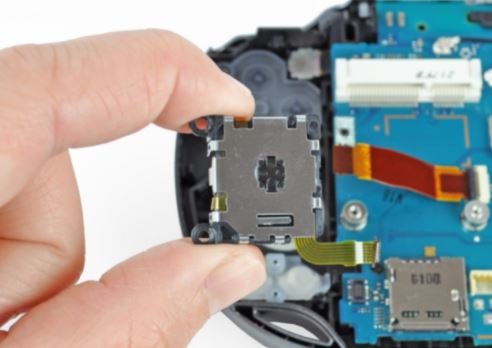

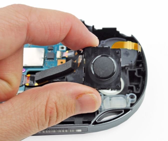

Vita'da en sık karşılaşılan teknik sorun Vita analog drift olarak Google'da en çok aranan anahtar kelimedir (Vita sorunları için) Analoglar genelde takılır oyuna girince ekran kendiliğinden hangi analoğun arızalı olduğuna bağlı olarak hareket eder/döner. Direk analog değişimi ile sorun çözülür bizzat başıma geldi ve çözdüm. Oyuna girince ekrandaki karakter kendi ekseni etrafında sürekli dönüyordu uzun uzun araştırdım yazılımsal olduğunu söyleyenler olmuş son yüklediklerinizi silin, veri tabanınızı yeniden oluşturun, cihazı kapatın analoğu 20-30 saniye döndürün ve sonra açın gibi bir çok ilkel yönyem vardı ama işe yaramadı. İşin kötü tarafı analog değiştirmeye karar verdim ama Türkiye'de Ps Vita 1104 modeli için analog stick yok! 1000 serisi için artık üretim yapılmıyormuş ve dolayısıyla artık parça yokmuş. Görüştüğüm konsol tamircileri bunu söyledi cihaza bakmadı bile hatta oyun satan bir ünlü firma kendi cihazlarını yaptırdıkları yere sordu yok dediler yan sanayi de mi yok dedim o da yok dediler hatta bizim tamircimizde yoksa hiç bir yerde yoktur dediler!!! Özgüvene bakın! Tabiki ben bu kızgınlık ve gazla daldım aliexpress'e hemencecik Vita 1000 ve 1104 serisi için analog stick buldum. 1000 serisi için yazıyor emin olmak adına satıcıya sordum 1104 ile de uyumlu dediler. Hemen sipariş verdim tek bir Vita analog stick fiyatı 146.63 TL. 2 hafta gibi bir sürede kargo geldi değiştirdim topladım cihazı ve KillZone'a giriş yaptım çalışma mükemmel! Satıcı analoglar için orijinal demiş ama zannetmemekle beraber kaliteli olduğunu ve hassasiyetin çok güzel olduğunu rahatlıkla söyleyebilirim. Hiç boşluk, tepkilerde gecikme vs. yok.
Değişimi yaparken video kaydı ve görüntü alamadım. İzin kullanmadan aktif çalışan ve eve geç gelen biri olduğum için bu değişimi bile ayak üstü yaptım. Vita'nın içini açmak oldukça basit zaten zamanında bir sürü video çekilmiş parçayı bulabiliyor olmanız yeterli. Görseller temsilidir.
