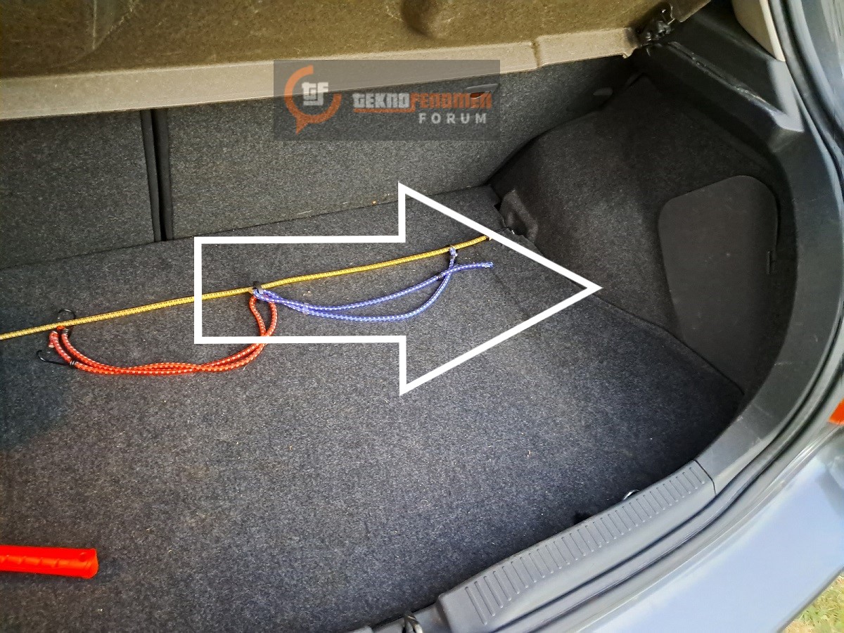

2011 model Toyota Auris kriko yeri için basit bir konu arkadaşlar. Bulamayan bulamıyor veya 2. el alanlar kriko yoksa nereye saklayacağı konusunda tereddüt yaşayabiliyor. Toyota'nın her modelinde kriko aynı yerde değil bunu öncelikle belirteyim. Toyota Yaris kriko yeri şoför koltuğunun altında, önünde plastik bir aparat var onu şoför koltuğunun arka tarafından çekince krikoyu görebilirsiniz.

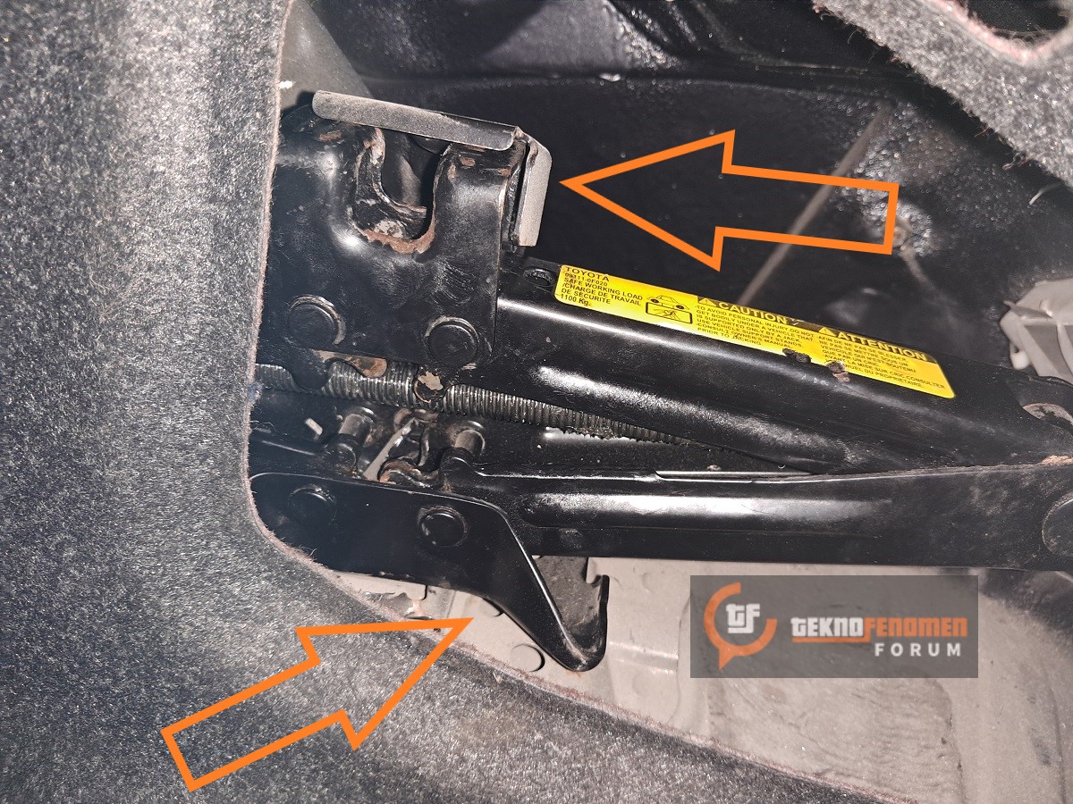

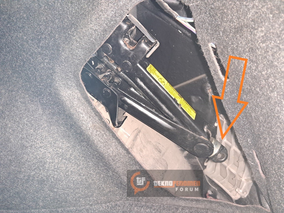

Gelelim asıl konumuza 2011 model Toyota Auris'te bagajı açtıktan sonra sağ stop lambasının arkasında bir kapak var. Kapağı tırnaklarından nazikçe açıp çıkartırsanız krikonun yerini göreceksiniz. Kriko oturtulduğu yere kastırtılarak takılıyor yani aracı yükseltir gibi mili çevirip kriko açılıyor ve yatağa dayanıp kendini sıkıştırıyor. Çıkarmak için de krikoyu aracı kaldıracağınız mili gevşetip indirme yönünde çevirdiğinizde gevşeyip yerinden çıkıyor.
