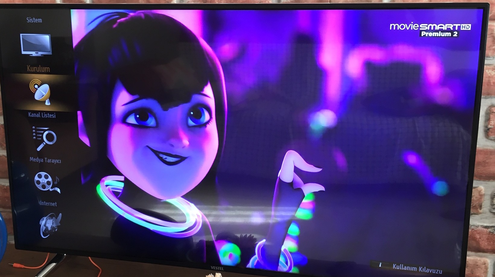

Kumandadan menü tuşuna basarak kurulum menüsüne gelin
- IMG_4821~2.JPG (233.76 KiB) 16812 kere görüntülendi

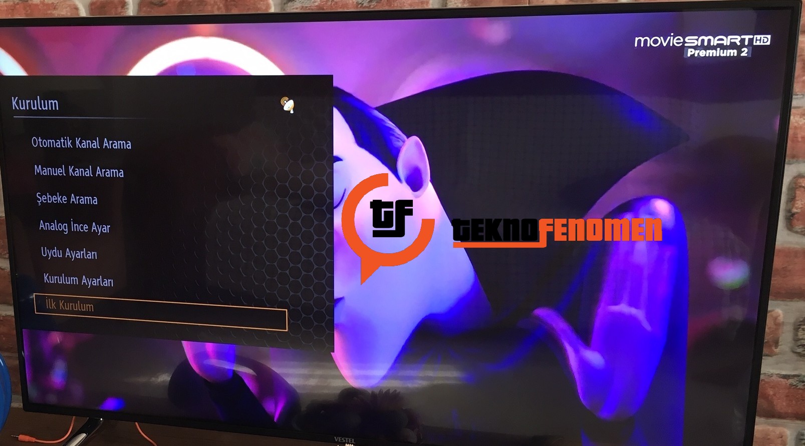

Kumandadan "OK" tuşuna basın ve çıkan menüden "İlk Kurulum" 'a gelin
- Adobe_20190616_130151.jpg (214.53 KiB) 16812 kere görüntülendi

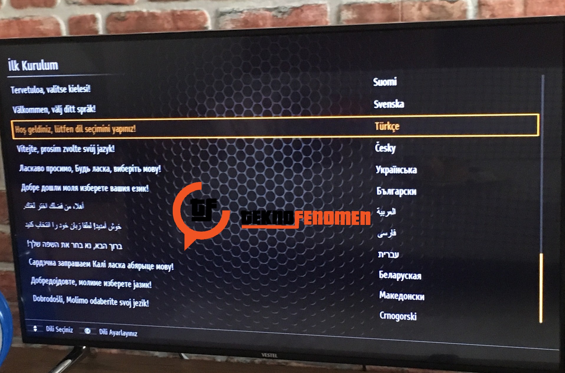

Çıkan uyarıyı onayladıktan sonra ki UNUTMAYIN KANAL VE TÜM TV AYARLARINIZ SIFIRLANIP SİLİNECEK karşınıza ilk kurulum ekranı gelecek Türkçe dili seçerek devam edin
- Adobe_20190616_122640.jpg (442.96 KiB) 16812 kere görüntülendi

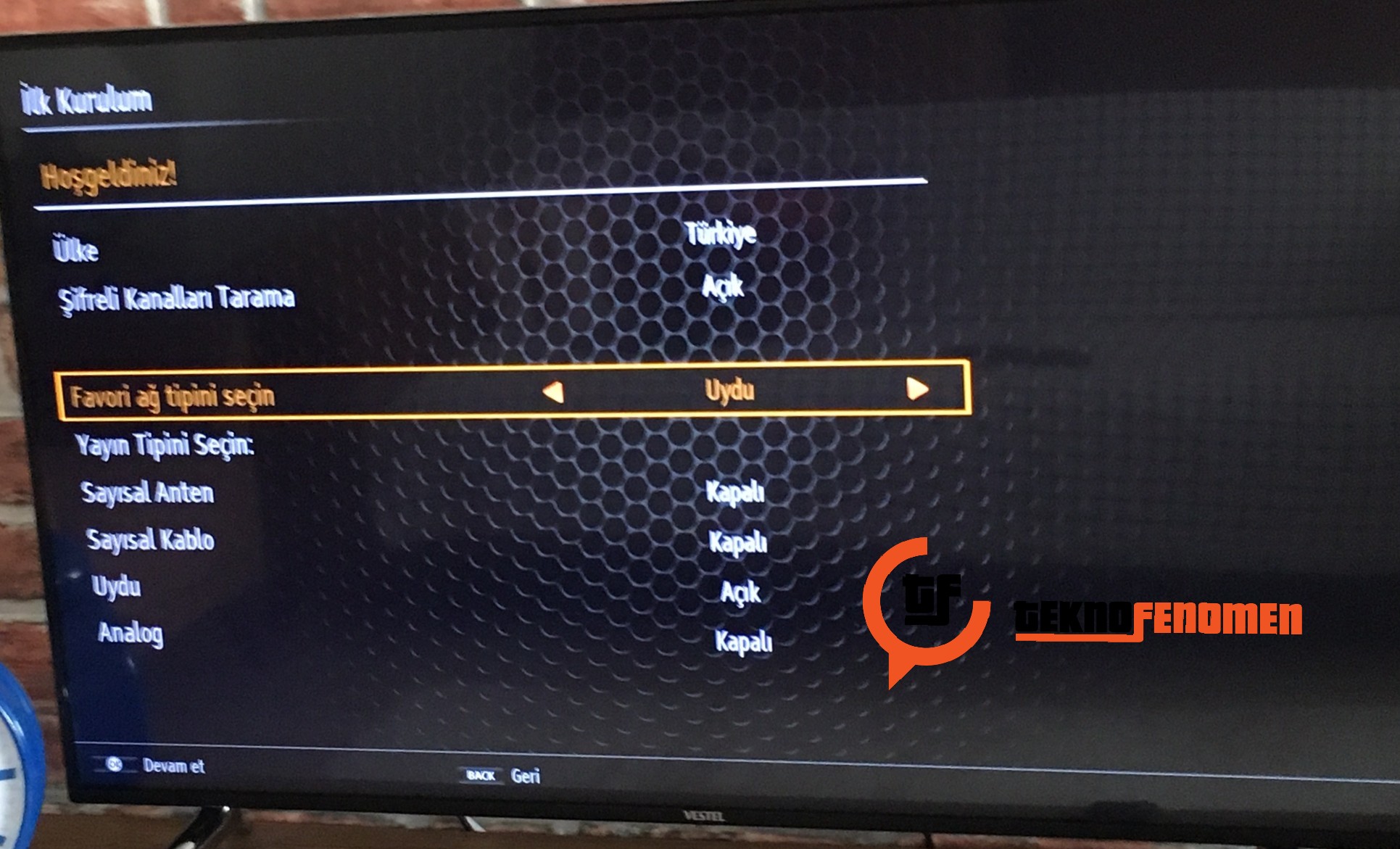

Ardından gelecek ekrandaki seçenekleri aşağıda bulunan ilgili resimdeki gibi seçin
- Adobe_20190616_123249.jpg (386.54 KiB) 16812 kere görüntülendi

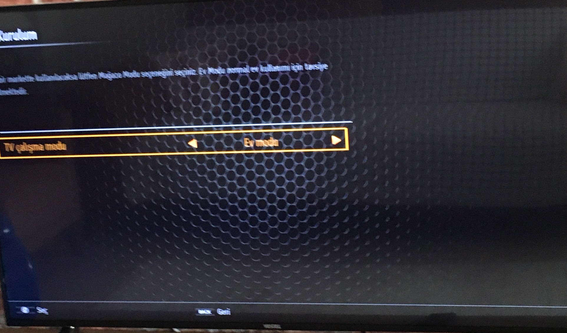

Ev modunu seçerek devam edin
- IMG_4810~2.JPG (365.94 KiB) 16812 kere görüntülendi

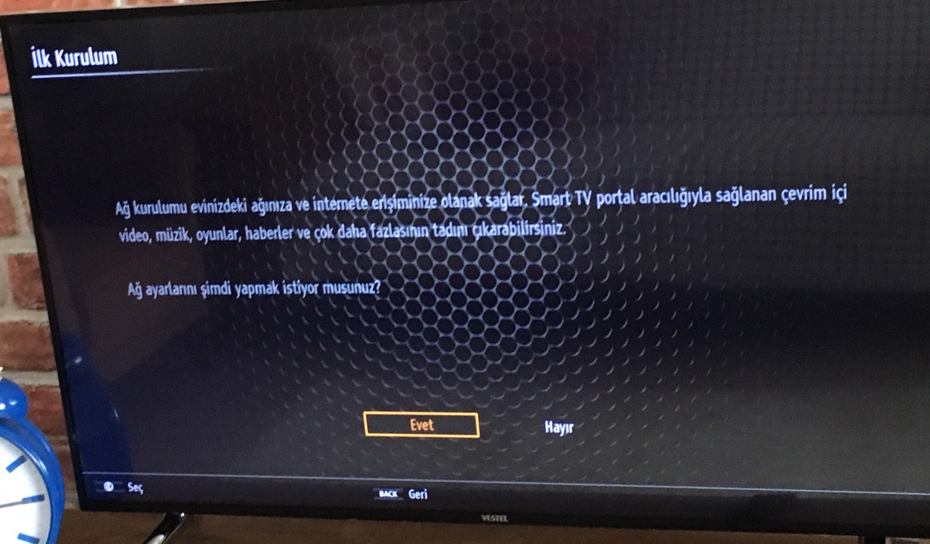

Karşınıza gelecek bir sonraki ekranda internet ağ ayarlarınızı yapmanız gerekecek tabi isteğe bağlı bir seçenektir hayır diyerek atlayabilirsiniz
- IMG_4811~2.JPG (349.26 KiB) 16812 kere görüntülendi

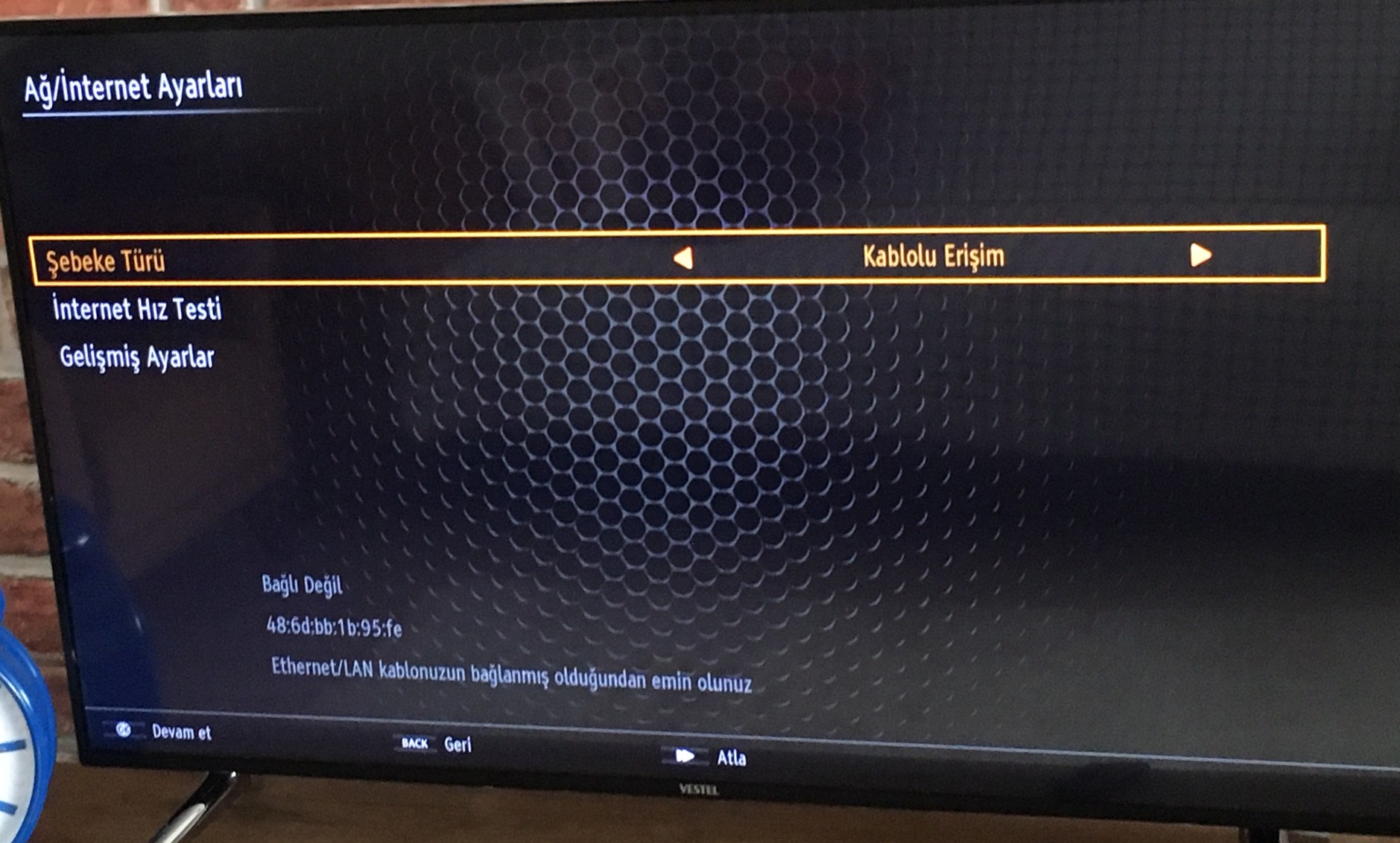

Kablolu ya da kablosuz internet bağlantı tipinizi seçerek devam edin. Kablosuzu seçerseniz Wifi şifrenizi girmeniz gerekecektir. Modeminizden WPS tuşuna basarak, TV'deki ayarlardan kablosuzu seçtikten sonra çıkan WPS seçeneğini seçerek şifre girmeden de kolayca bağlanabilirsiniz
- IMG_4812~3.JPG (368.71 KiB) 16812 kere görüntülendi

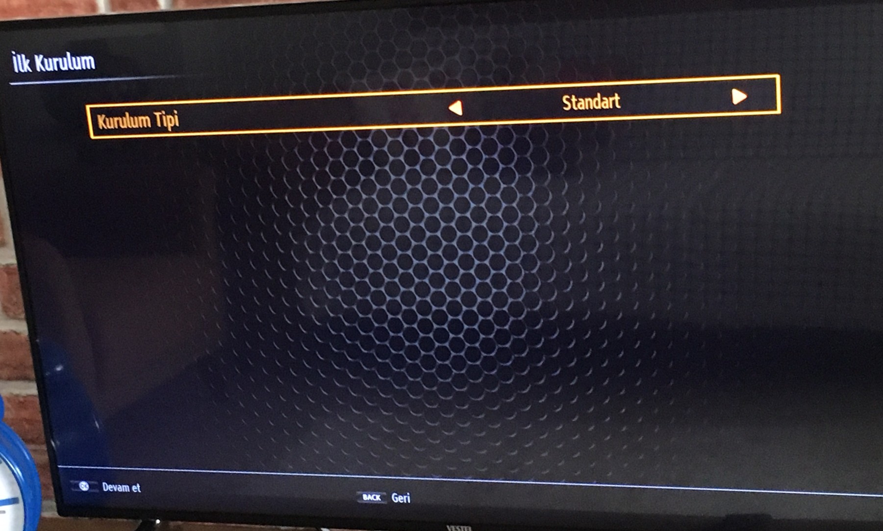

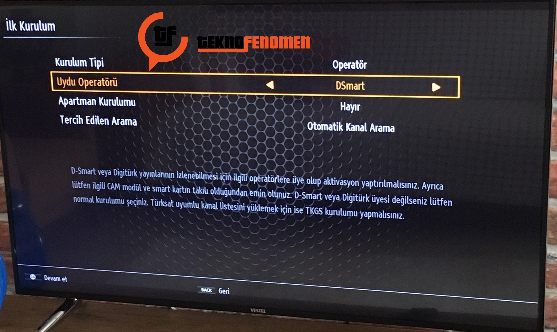

Bir sonraki ekranda seçmeniz gereken kurulum tipi seçeneği çok önemli. Karşınıza "STANDART" olarak çıkacak seçeneği sağ ve sol yön tuşları ile "D-SMART" olarak seçin
- IMG_4813~2.JPG (335.09 KiB) 16812 kere görüntülendi
D-Smart olarak resimdeki gibi değiştirin
- Adobe_20190616_125126.jpg (412.31 KiB) 16812 kere görüntülendi

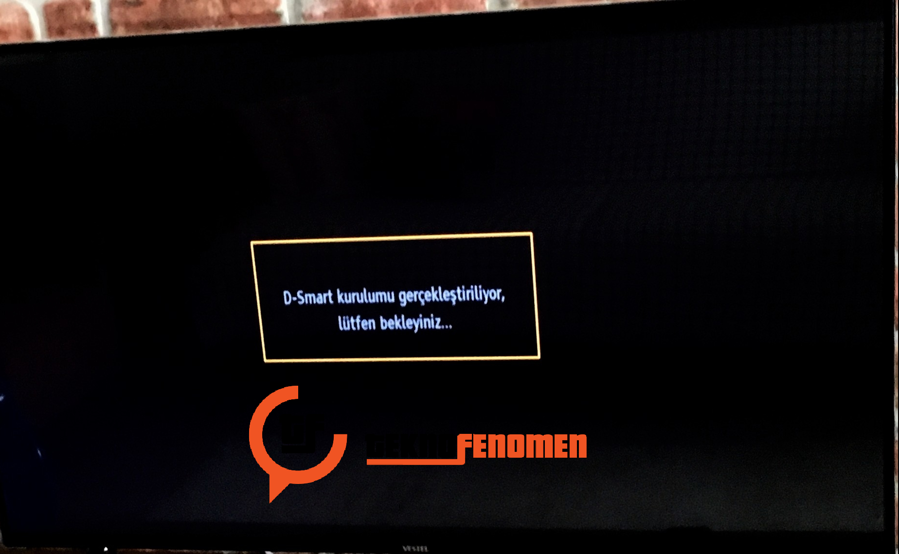

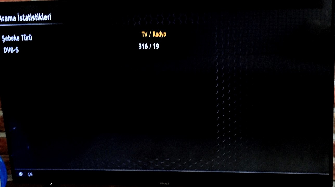

Ardından "OK" tuşu ile devam edin ve kurulumun tamamlanmasını bekleyin
- Adobe_20190616_124336~2.png (983.1 KiB) 16811 kere görüntülendi

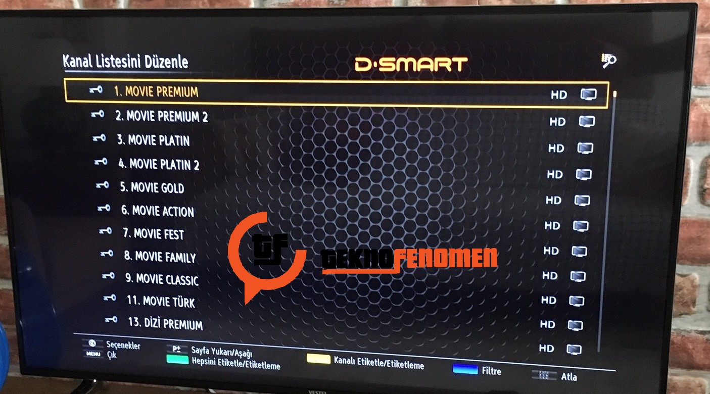

Ve hazırsınız iyi seyirler
- Adobe_20190616_135857.jpg (270.11 KiB) 16811 kere görüntülendi
